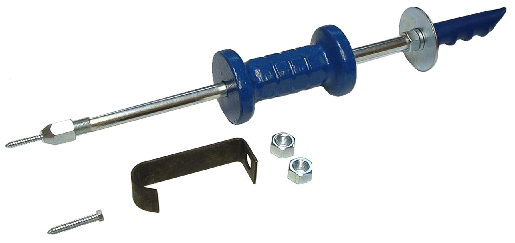

Massive Lee Posted October 12, 2015 Share Posted October 12, 2015 On peut aussi souder une rod sur la partie enfoncée, et ensuite utiliser un "slide puller" pour tirer la partie enfoncée. Quand le tube est redressé, il suffit de couper la tige et grinder le point de soudure. 3 Link to comment Share on other sites More sharing options...
