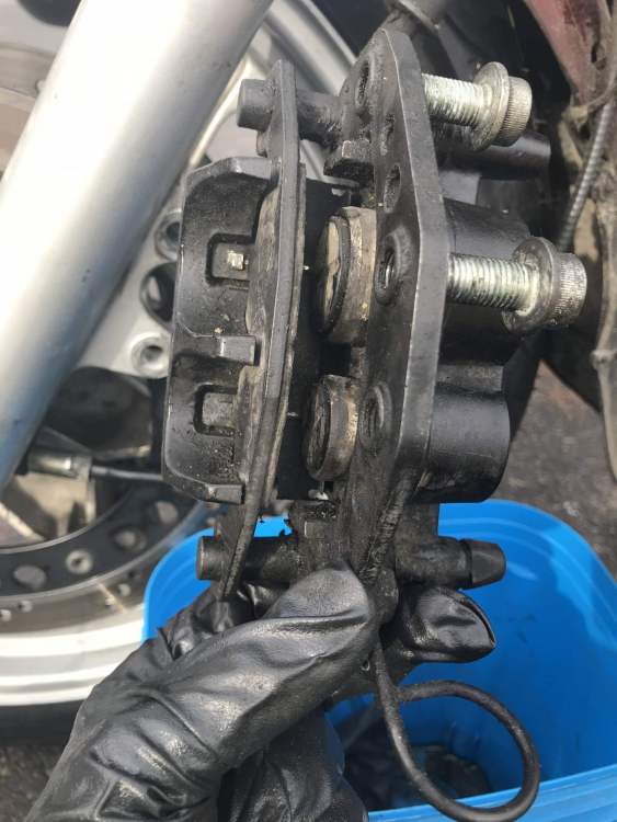

Isaeve Posted June 10, 2018 Author Share Posted June 10, 2018 (edited) J’imagine que je dois changer les plaquettes et nettoyer l’ensemble du caliper ? Avec quoi ? Edited June 10, 2018 by Isaeve Link to comment Share on other sites More sharing options...
Franck Posted June 10, 2018 Share Posted June 10, 2018 wow shit! Change moi ces plaquettes de frein au plus criss! Je démonte le tout normalement, nettoie dans un bac avec varsol, regraisse avec la graisse suggérée plus haut (pin, axe, etc.) et nettoie le surplus avec brake cleaner. N'importe lequel de préférence. varsol brosse en nylon+fer (wire brush) brakes cleaner bière (de mircrobrasserie québécoise de préférence) chum pour prendre des photos et poster le tout sur Facebook! 1 Link to comment Share on other sites More sharing options...

Isaeve Posted June 11, 2018 Author Share Posted June 11, 2018 4 hours ago, Franck said: wow shit! Change moi ces plaquettes de frein au plus criss! Je démonte le tout normalement, nettoie dans un bac avec varsol, regraisse avec la graisse suggérée plus haut (pin, axe, etc.) et nettoie le surplus avec brake cleaner. N'importe lequel de préférence. varsol brosse en nylon+fer (wire brush) brakes cleaner bière (de mircrobrasserie québécoise de préférence) chum pour prendre des photos et poster le tout sur Facebook! Oui, je fus contente de voir qu'on voyait pas grand chose. Je n'aurai pas le temps de tout démonter avant de partir pour la Brocante. Je n'ai jamais démonté cela par moins même un «caliber». J'ai le manuel de service, mais quand même, je veux un peu de temps devant moi pour le faire. Je vais donc nettoyer en place et garderai cela pour une autre fois. Je prends en note le message de nettoyage. Merci! 1 Link to comment Share on other sites More sharing options...
Swatch Posted June 11, 2018 Share Posted June 11, 2018 Tes plaquettes sont finies. Ça te prend du brake cleaner (le engine cleaner c'est du shampoing moteur, ça ne sera pas très efficace). 2 Link to comment Share on other sites More sharing options...
Isaeve Posted June 11, 2018 Author Share Posted June 11, 2018 16 minutes ago, Swatch said: Tes plaquettes sont finies. Ça te prend du brake cleaner (le engine cleaner c'est du shampoing moteur, ça ne sera pas très efficace). Ce matin, en allant chez le concessionnaire (il va m'installer mon nouveau pneu avant), j'ai justement acheté du «Brake cleaner». En regardant dans mon manuel, c'était leur suggestion pour nettoyer. Hier, j'avais pris ce que j'avais, mais je ne trouvais justement par cela super efficace. La pose me coûtera 25$ avant taxes, quand on achète le pneu là-bas. Il va falloir que je pense sérieusement m'équiper pour changer un pneu. J'ai maintenant 5 pneus de moto qui roulent et avec Crunch cela fait 7 pneus. N'ayant pas de garage pour faire tout cela, je suis aussi en train de penser me faire un genre de patio à moto, en prolongement de mon entrée de cour. Je ferai un parti moto, pour joindre l'utilise à l'agréable avec plus de bras pour travailler, aider Crunch... hihihi! 1 Link to comment Share on other sites More sharing options...
Isaeve Posted June 12, 2018 Author Share Posted June 12, 2018 (edited) Comment on fait pour retirer l’autre plaquette du caliper avant ? Edited June 12, 2018 by Isaeve Link to comment Share on other sites More sharing options...
Transgarp Posted June 12, 2018 Share Posted June 12, 2018 2 hours ago, Isaeve said: Comment on fait pour retirer l’autre plaquette du caliper avant ? Facile Tu entre la pièce SG que tu semble tenir avec tes gants noirs, le plus possible dans les pins du caliper et tu verras les accordéons en caoutchouc du caliper diminuer. Par la suite tu tords la plaquette pour sortir un seul côté et ensuite l'autre côté sortira facilement Link to comment Share on other sites More sharing options...
Transgarp Posted June 13, 2018 Share Posted June 13, 2018 Quand je dis tordre, ca ne veu pas dire plier la plaquette, mais faire en sorte que ca soit facile de sortir la plaquette en la squeezant un seul côté ensuite l'autre Link to comment Share on other sites More sharing options...
