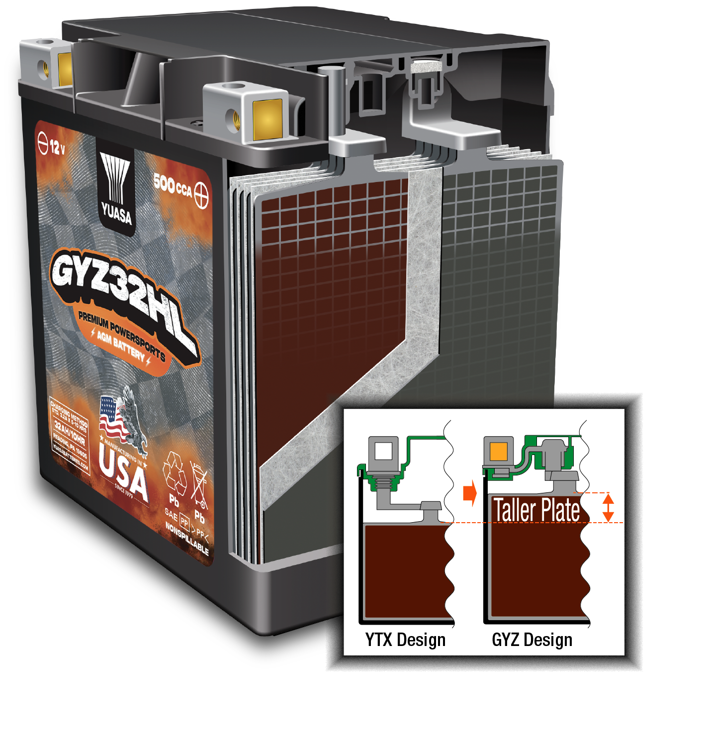

Gitan Posted August 31, 2018 Author Share Posted August 31, 2018 12 minutes ago, Sonic said: Scié les poles çà aurait pas fait ? je connais pas çà alors c'est une questions banal, merci Dans le cas du "marteau", tu risques d'enfoncer les poles dans le casing, faire contact avec les plaques et court-circuiter la batterie. Elle va ensuite soit seulement chauffer, soit carrément exploser, selon le nombre de plaques court-circuitées. Les batteries hautes densité YUASA GYZ ont des plaquettes très hautes, et ont en fait un morceau de plastique moulé dans le couvercle qui isole le pôle des plaquettes, mais c'est pour protéger en cas de renversements de la batterie, par pour protéger d'un cabochon qui fesse sur le pôle... Dans le cas de scier les pôles, tu risques encore là de séparer le pôle du casing, ça ne tient que dans le plastique, et ensuite il peut s'enfoncer sur les plaques. Certaines batteries on beaucoup d'espace au-dessus des plaques, mais dans le cas des batteries "powersports" comme nos petites batteries de moto, il n'y en a pas vraiment. Donc si le pôles enfonce, la batterie short, chauffe et perce ou éclate. C'est la même chose qui se passe quand la batterie est endommagée et qu'un coin ou un côté est renfoncé. Le peu d'espace libre autour des plaquettes fait que celles-ci vont devoir plier et seront probablement court-circuitées. C'est ce qui a fait que ma batterie "neuve" avait seulement ~10V au lieu des ~13V habituels. Il y a surement un façon de couper un pôle doucement à la main pour ne pas le séparer du plastique et ne pas le faire chauffer, mais c'est pas quelque chose que tu demandes à des particuliers de faire chez-eux "pour le fun", seulement pour t'assurer que la batterie est désactivée, surtout quand en plus le client doit ensuite se charger de disposer de la batterie. Encore une fois... C'est plein d'acide sulfurique, et même dans le tissus de fibre, c'est dangeureux. L'acide sulfurique ça marque à vie, ça ne se guérit pas et ça ne se corrige pas par chirurgie. Je travaille à journée longue avec des acides forts, et je n'ai pas vraiment de crainte particulière envers la pluparts de ceux-ci comme l'acide hydrochlorique, mais l'acide sulfurique et l'acide fluorhydrique, ça fait des dommages permanents. Je me méfie toujours, c'est complètement une autre game. Une batterie acide/plomb, qu'elle soit conventionnelle, AGM ou GEL, il y a toujours de l'acide sulfurique sous une forme ou une autre dedans. Soyez respectueux de vos batteries, et disposez-en correctement. 1 Link to comment Share on other sites More sharing options...
