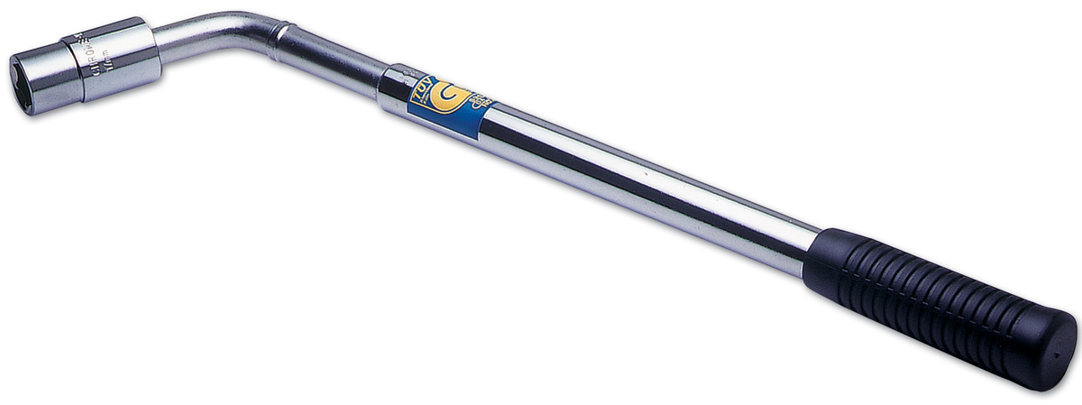

Sapitch Posted September 11, 2018 Share Posted September 11, 2018 Serre autant que t'es laite avec la clé fournie dans le kit de l'auto. Toujours avec les mains, jamais avec les pieds. La longueur du manche fait en sorte qu'un être humain doté d'une force normale ne va pas stripper les studs. Pour dévisser, je me sers d'un outil à manche long (téléscopique), c'est plus confortable. Link to comment Share on other sites More sharing options...
