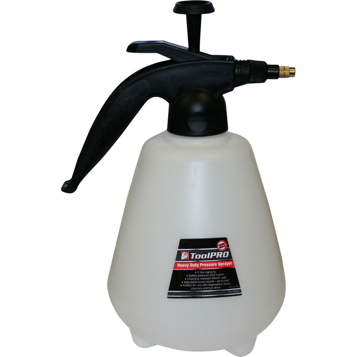

Sapitch Posted September 17, 2018 Share Posted September 17, 2018 37 minutes ago, Insane rider said: ...kérosène... ...Je m’en mets dans une bouteille pour vaporiser... T'as quoi comme bouteille ? Ça fait un bout que je songe à m'en acheter une, pis je veux pas une cochonnerie Dollorama. Ça me dérange pas de payer 25-30$ si elle me dure 25-30 ans... Nozzle en plastique... bof.http://www.canadiantire.ca/en/pdp/spray-maker-manual-pressure-sprayer-0593837p.html#srp Nozzle en métal (laiton ?)https://www.eshine.ca/collections/bottles-sprayers/products/hand-held-pump-sprayer-2lhttps://www.amazon.ca/Sedeta-Washer-Hand-pressure-Sprayer-Pressurized/dp/B077MJFSQ8 1 Link to comment Share on other sites More sharing options...
Phil Le Mammouth Posted September 17, 2018 Share Posted September 17, 2018 30 minutes ago, Sapitch said: T'as quoi comme bouteille ? Ça fait un bout que je songe à m'en acheter une, pis je veux pas une cochonnerie Dollorama. Ça me dérange pas de payer 25-30$ si elle me dure 25-30 ans... Nozzle en plastique... bof.http://www.canadiantire.ca/en/pdp/spray-maker-manual-pressure-sprayer-0593837p.html#srp Nozzle en métal (laiton ?)https://www.eshine.ca/collections/bottles-sprayers/products/hand-held-pump-sprayer-2lhttps://www.amazon.ca/Sedeta-Washer-Hand-pressure-Sprayer-Pressurized/dp/B077MJFSQ8 Ouaip, une bidule comme ça. Ils en ont chez NAPA 1 Link to comment Share on other sites More sharing options...
Insane rider Posted September 17, 2018 Share Posted September 17, 2018 1 hour ago, Sapitch said: T'as quoi comme bouteille ? Je recycle des bouteilles de produits ménagers... Tout ce que je trouve de gratuit Avec le temps on dirait que les matériaux dans la pompe finissent par déformer et la pompe fonctionne mal. Je change de bouteille rendu là. 3 1 Link to comment Share on other sites More sharing options...
