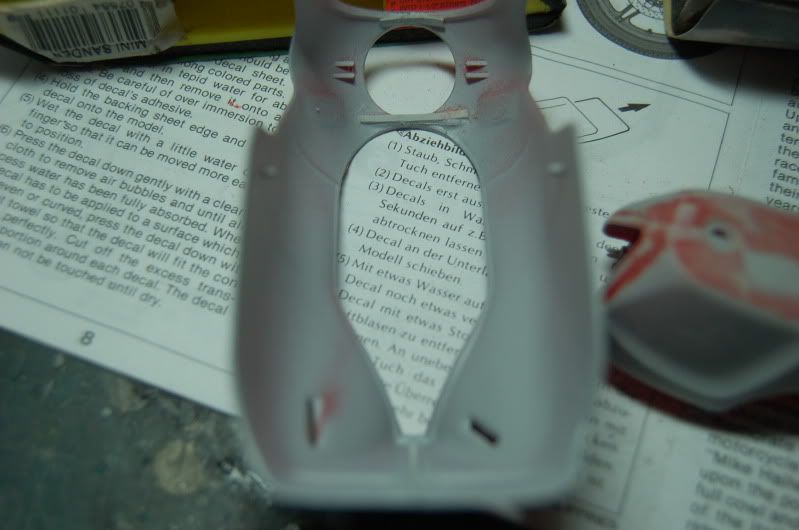

El Présidenté Posted January 17, 2012 Author Share Posted January 17, 2012 Bon, j'ai commencé l'assemblage par les diverses parties du carénage. Pour une maquette de moto, on fabrique pleins de sous-ensembles avant de peindre contrairement à une maquette de tank où on assemble tout avant de peindre. Une première couche de primer va révéler les imperfections lors de l'assemblage. Il ne reste qu'à recommencer le putty et le sablage. Pour augmenter le réalisme, j'ai décider de percer les disques. environ 120 petits trous par disques!!!!! Link to comment Share on other sites More sharing options...

El Présidenté Posted January 18, 2012 Author Share Posted January 18, 2012 Bon, le sablage est fait sur la tank et le carénage. J'ai remis une couche de primer. Maintenant, une première couche de rouge mat pour faire un bon fond. Prochaine étape: la peinture rouge gloss et la démarcation en vert puis la pose de décalques. Entre temps, le montage du reste du moteur et des fourches avant et suspension arrière Link to comment Share on other sites More sharing options...

El Présidenté Posted January 18, 2012 Author Share Posted January 18, 2012 Lets go Bytor, lance toi!!!! La couche finale sera faite avec des peintures Tamiya en canne. J'ai manqué de stock en plus alors je dois passer à mon hobby shop jeudi soir pour aller en chercher. La peinture en canne est ce qu'il y a de mieux car elle est très résistante et elle durci vraiment bien. Ça permettra de faire un fini très lustré sans utiliser de vernis. Il suffira de polir le tout avec des papiers abrasifs de 3600 à 12000 suivi d'une pâte à polir. Faut être patient mais c'est effectivement le but de faire la maquette. Prendre son temps!!! D'où le mot "passe-temps"! Ahah Pas fou hein!!!! Link to comment Share on other sites More sharing options...
