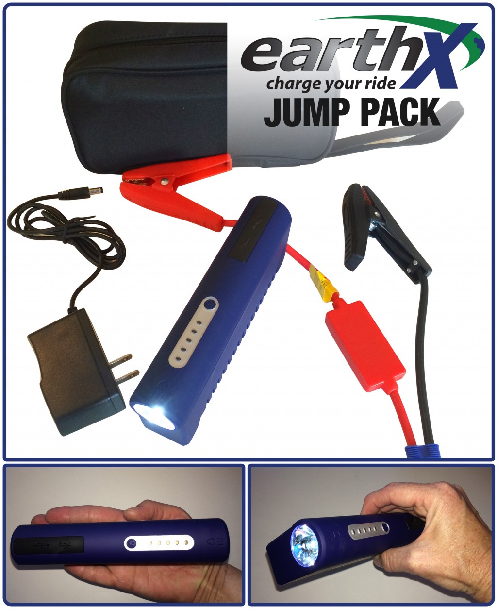

dualMike Publié 9 Janvier 2016 Partager Publié 9 Janvier 2016 (édité) moi j ai celui ci et ca règlé tout mes problèmes http://earthxmotorsp...arthx-jump-pack Édité 9 Janvier 2016 par dualMike Link to comment Partager sur d'autres sites More sharing options...
