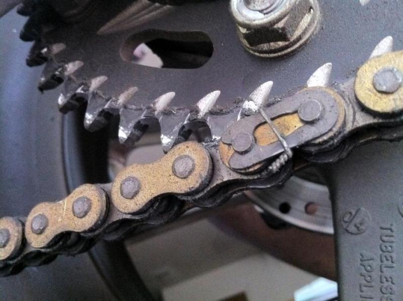

racerdude413 Posted April 24, 2012 Share Posted April 24, 2012 Moi je la barre avec du safety wire... presque pas de chance de la perdre avec ca... Link to comment Share on other sites More sharing options...
BlackFlys Posted April 24, 2012 Share Posted April 24, 2012 wouai tu as raison , mais il est a mon avis impossible que la partie dans haut ne touche au sol Ne mets pas au defi certaines personnes lol Mais c'est sur que ya moins de chances Link to comment Share on other sites More sharing options...
