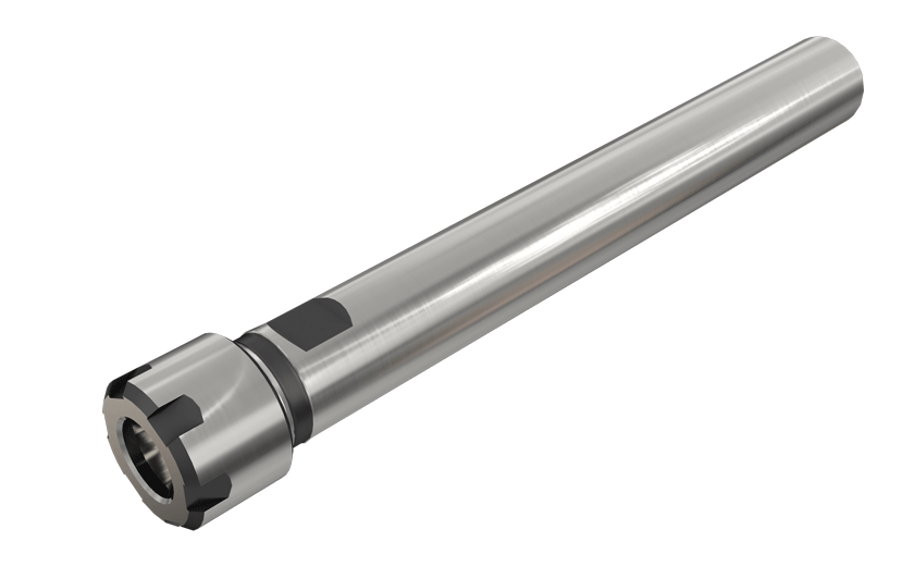

Sapitch Posted November 11, 2014 Posted November 11, 2014 Les petits comiques à Mattighofen, ils se sont rendus là avec une mèche et un taraud. Donc cette longueur existe. Faut juste que ta shop ait au moins la drill de cette longueur. Sinon il existe des rallonges, mais ça prend un certain dégagement à cause du diamètre de la "noix": J'imagine que c'est pour ça qu'il y a un dégagement circulaire dans l'axe de la bolt sur ton swing arm. Tout ça dans le but de percer le bout de bolt cassée. Pas pour l'enlever avec un tourne-à-gauche, mais pour la percer bord-en-bord, au diamètre interne du filet. Ils vont probablement commencer par faire une face plane sur la bolt et faire un pré-trou avec un "center-drill" long: Anyway, tiens-nous au courant des développements, ça nous intéresse !
